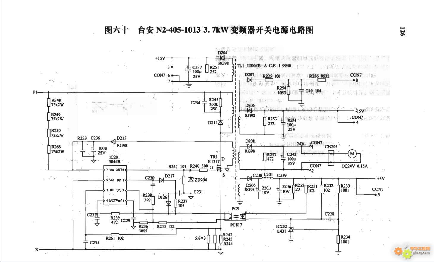

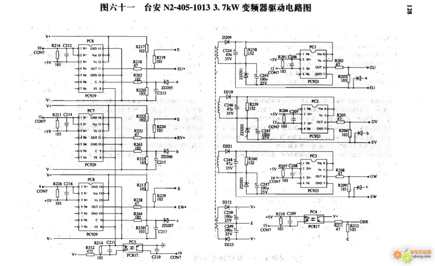

是啊  这种鬼故障 ,挑开一个929的8脚正常了 换个929运行一会儿故障依旧 一会儿好一会儿坏的,完全没了思路

回复 #7楼 2268283135
借用咸老师书上的电路
