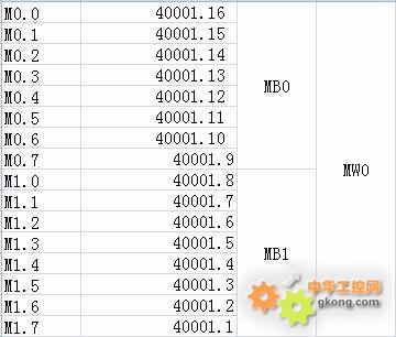

我指的是对应屏里面的地址,比如说;PLC里面M5对应屏里是4X40001.6是怎么计算的呀?谢谢

以下是引用yicunKxDCzkb在2019/3/5 14:39:20的发言:
MW0------40001
MW0由M0~M15组成。
M0-----400011
M1-----400012
M5-----400016

回复 #11楼 cvlsam
lao
老师傅帮忙看看对不对呀!谢谢表情
