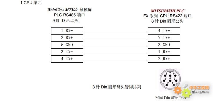

检测下通讯线两头的针脚是否与手册对的上

线检查过了吗?

1、官网下载触摸屏与PLC连接手册仔细看一下,万用表确认线缆正常;
2、软件通讯参数确保设定正常;
3、实在不行了要么是硬件损坏,要么请4008362000

呵呵;记住买屏的时候向代理商提供连接PLC的型号,通讯电缆让代理商一起配给你;
免得线不行在哪瞎折腾半天;
给你对应的接线图,自己用万用表先测下电缆是不是对的;

你照十三楼的图去量你的通讯线,
