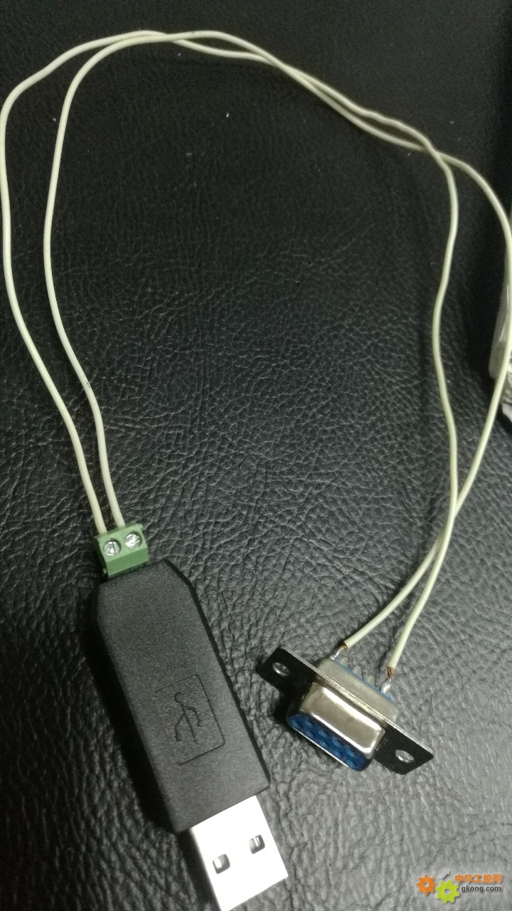

以下是引用fnachille在2018/1/12 8:57:40的发言:
以下是引用guanyumou在2018/1/12 7:45:11的发言:
以下是引用fnachille在2018/1/11 23:24:42的发言:
请教各位达人,我用串口485调试一个modbus的仪表,用如上图的格式发送数据到仪表,但是怎么调都不能收到返回的数据。
485转usb是好的,和S7 200的plc就有数据正常回来,证明usb和485接口,及软件都是ok的。
一直以为是仪表坏,今天用plc去读仪表,却能读出来数据,但就是用串口调试死活没有数据回来。上面的格式也是对的,站号,速度9600,8N1的通读格式,都是没有问题的,但是就是没有数据回来。
能帮忙思考下会是什么原因引导起的?
你不妨把你所用的USB转RS485实物图贴出来,我们看看那!
这是照片,自己做的一根线.
一直用,挺好用的.
买一个好点的USB转RS485试试呢,大约200大洋左右的!

我帮你请教了一下我的单片机师傅,他说你可能是丢了一位数,H81二进制就是1000 0001而你恰好收了01二进制就是0000 0001所以就是把最高位给丢了,这种情况应该是单片机的问题,或者通讯芯片的问题,当然这样的问题你是不好解决的,单片机师傅离职了。
还有一点你可以试下,就是波特率有误差的时候也会出现这样的问题,试着弄弄这个吧。
还有可能是时序问题。

以下是引用121111115在2018/1/12 16:33:29的发言:
还有可能是时序问题。
非常感谢。
后来找多了几台仪表来测试,有两台能通讯通,证明应该是这个仪表有问题。我现在在查仪表方面。

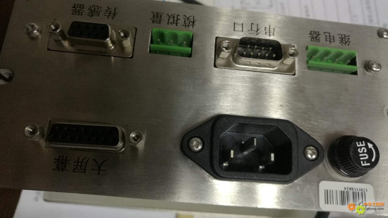

XK3101N?

以下是引用329345277在2018/1/12 21:33:54的发言:
XK3101N?
厉害,字数补丁
