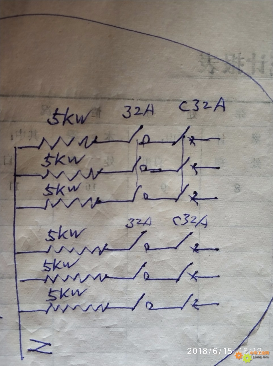

以下是引用877476825在2018/1/12 17:51:41的发言:
为什么只有20多A,高雅大师算的没毛病
六根5千瓦的电热管分两组,每组15千瓦星型接法,总功率30千瓦,两个三相开关每一相负担20多安,

只有20A左右的电流,可以用三相固态继电器来搞定!
