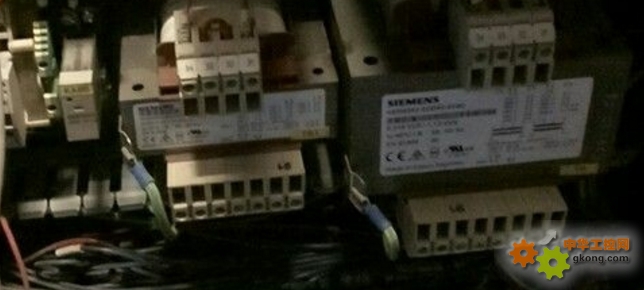

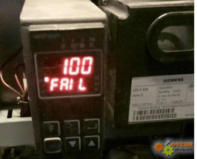

第三个图我看到了西门子的点火控制器,估计这个是锅炉的控制系统,那个阀门控制器是控制风门开度的(图片比较模糊,不确定)

双良的系统 估计是。

回复 #17楼 goldage
是右边这个吧,没注意它做什么用,左边亮的后边还有照片。
没注意还有西门子的这个东西?
