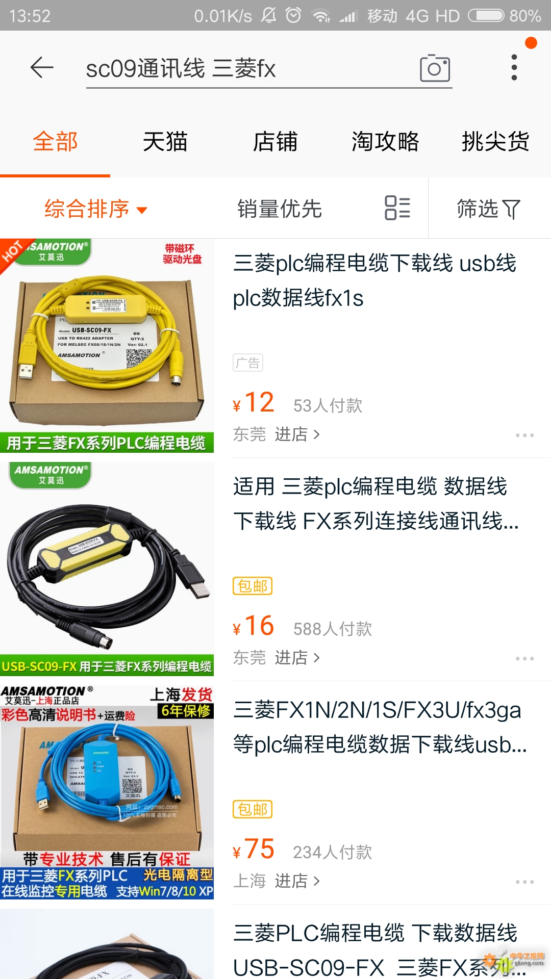

这个线,在淘宝上有,搜SC09。如图:

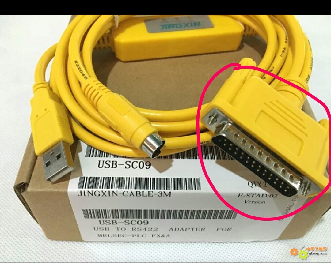

看图红圈的接口。

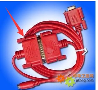

你这几个图都没有25针的头啊,应该不能用吧

额,这个可以,我搜搜看

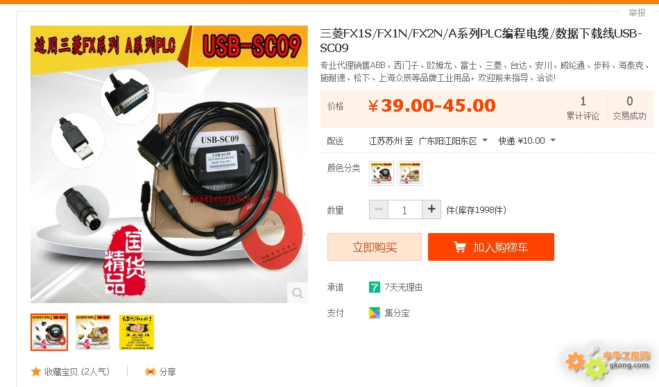

找到啦,要三十多一条

SC09或是USB-SC09一端是连电脑,另外一端有两截,其中那个8芯圆头的连现在常用的FX3U FX2N等,去掉这一小截,另外还有个25芯的扁的,是用来连接这个老的,都是422的编程口。
是这个吧?一直没留意这个是连接哪个型号的PLC的。
