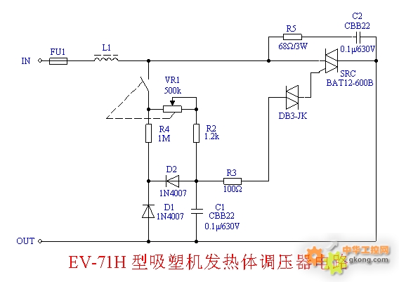

楼主拍的不全,只能判断是靠调节电流,具体的调节多大电流,感觉你可以参考家里的电热洗澡器,即可以设定温度,也可以调节电流

如果确认是温度控制,那就是可控硅控制电路。有点像热塑包装机上的温控器。
