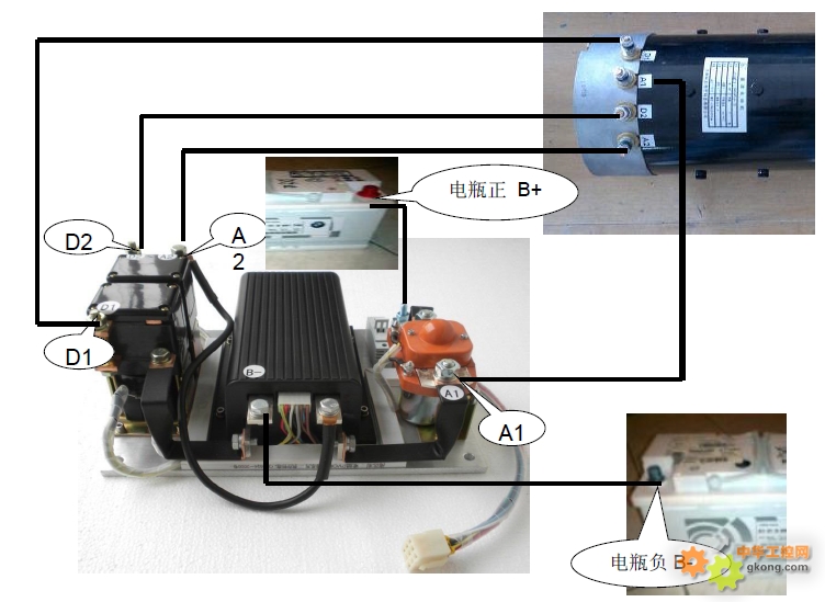

顶楼的图,说明电机是串励的。所以,起动转矩很大。转矩不是问题。80A的直流电流也不算大,用直流调压调速,很好解决,成本也不高。现在的功率晶体管,应用很普及,价格不会很高的。

回复 #17楼 kdrjl
已确定用直流调速器
谢谢各位提的宝贵意见

回复 #18楼 415150043
这个系统结构与接线图很不错。图文并茂。感觉靓了呦。
