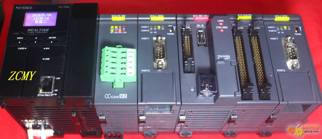

这套是日本人用的,上面没有普通I/O模块,也就一个普通的I/O点都没有;表情

回复 #14楼 ZCMY
基恩士大型PLC,没有背板插槽?

#16楼
对,像OMRON的CJ系列一样,接插口在侧面,不需要底板;

#17楼
一直觉得侧面连接没底板总线可靠,不过这个不支持热插拔了啊这样

#18楼
呵呵;不可能支持热插拔;
CPU内设定了对应每个位置的型号,你拆一个CPU就报警了;
