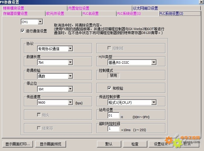

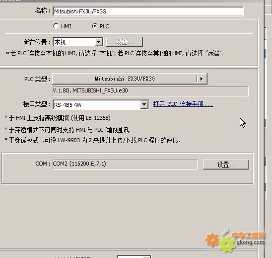

你这个这是接编程口是可以的
但你用BD,设置的协议就有问题了
