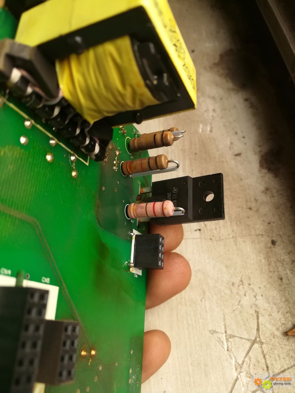

大家帮忙看看,下边的电阻感觉烧变颜色了,是它的问题吗?测量阻值2.3Ω,能对应色环啊。

可能是开关管起振困难,检查其周围电路。
