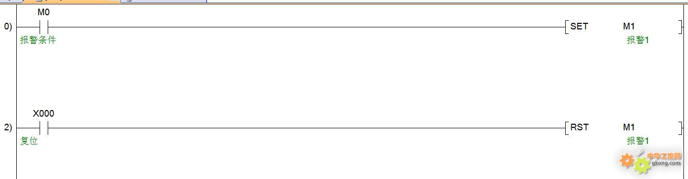

三菱PLC报警程序 复位 是这样写吗

这样感觉更科学啊
这种报警的方式在HMI上处理会非常麻烦,且当你D0被覆盖时,HMI报警控件无法显示过往的报警了,同时,历史报警控件也无法进行记录了。

这个写法还有个问题是:
这个报警只能多选一了,如何处理多个报警同时发生呢?

起保停这个就行了

我不这么认为,虽然可行,你这样是把问题复杂化了,如果多个报警怎么显示?解除故障又要多个按钮?其次增加了程序步数! 我觉得程序最好是简洁明了,安全可靠!

估计楼主是用屏来显示故障和操作复位吧

D0送到位原件组合,再用位来报警。。。反而复杂了。

可以这样写

这个要看故障信号是自动复位还是手动复位的,比如有些热继电器是可以设置自动/手动复位的

你可以试试这样 复位多个报警就用ZRST
