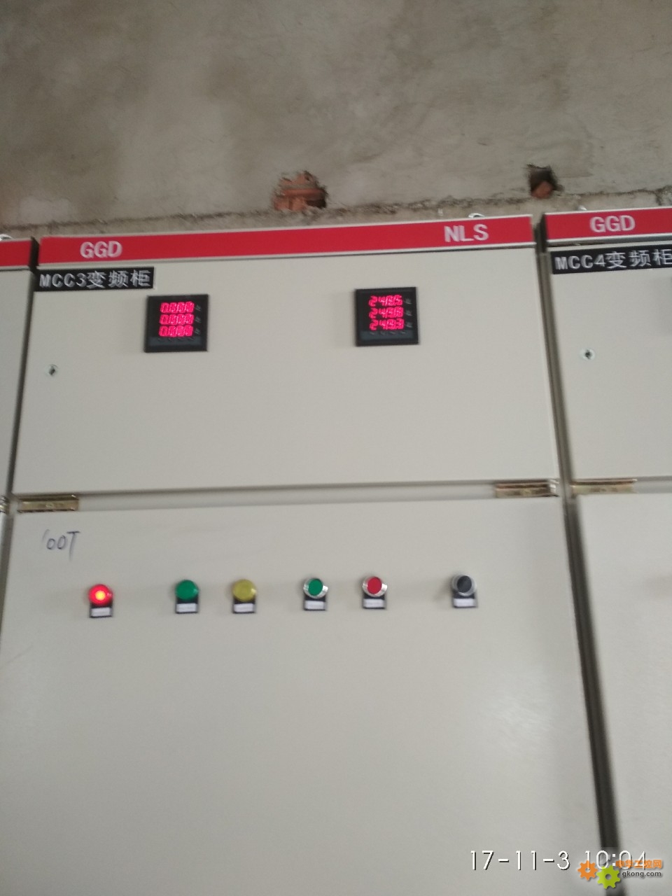

用万用表测量除尘配电室主受柜电缆线鼻子的相电压比较准确,测仪表输入测电压不准确存在客观因素,例如;取样点有氧化接触不良,取点错误等。

不错,再次证明,没有无缘无故的不正常。

看来楼上好多坛友都说的对,都说检查零线端子是否拧紧。

这种情况一般都是零线问题

零线最容易出问题,零线出情况的情况有三。1.接线距离长并且细。2.零线接触不良。3.零线断裂或接地。

还是零线出现问题,没烧电器找到故障原因就好……

零点电压漂移?中性点接地了吗?

这个,证明2台变压器没有并列运行,否则零线是并接的
