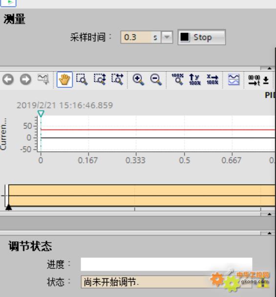

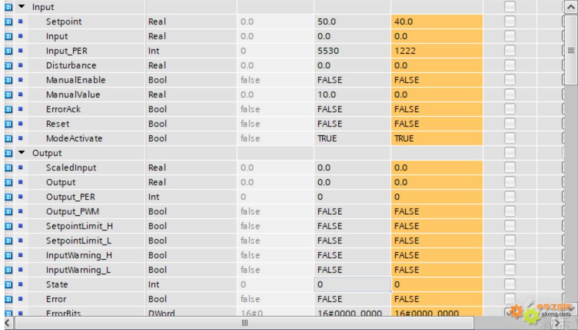

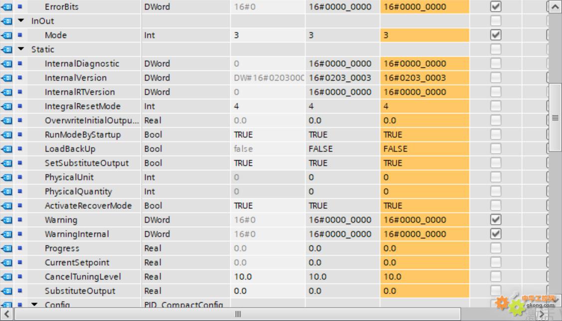

为什么我的 在调试那里一直显示尚未开始调节?

你尝试把控制模式改一下看看,预调节精确调节切换着试下,不行就换一个新的PID块
