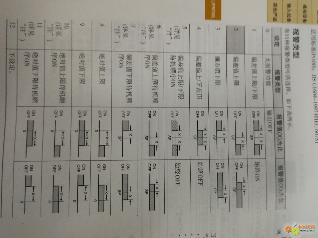

请提供完整温控器型号,目标温度是多少?被控对象应该是SSR吧~设置成PID控制方式,风扇都用不到。

如果你的表是Q2型的可以不用买表了,用2个AL点也可以

详看说明书,温控器基本都有报警功能输出接点,参数里设置报警值偏高输出的功能就可以

用一个报警点输出就可以了吧,设置100度报警输出,回差值设为20度,100-20=80度报警取消。

换E5CC表吧,你现在用的表不能满足要求。
首先它没有第二个报警输出。
报警类型没有能满足要求的形式。

是Q1P型的表情表情,固态继电器用完了,我打算加一个12V的继电器

我试过用一楼前辈的做法,可以达到目的,这样就不用重新买表了。在此也同样感谢前辈您的耐心指点表情表情表情
