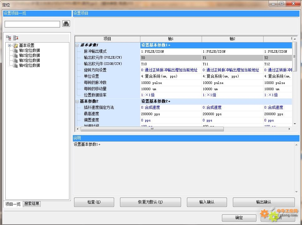

#16楼
导航窗口里面的参数有个5U CPU选项 打开可以找到设置定位功能

#18楼
回复 #16楼 Sony1999
谢谢诶!找到了,在参数--模块参数--高速I/O--输出功能--定位模块--定位设置。请问能加你联系方式,我在这方面多多的请教!
