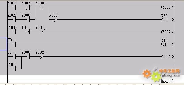

星三角起动梯形图

#12楼
星三角起动梯形图
