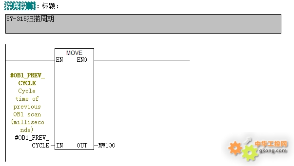

回复 #8楼 穿孩子的树
怎么会呢,程序做完后扫描周期近似于固定值,不会时而几毫秒时而几十毫秒。

以下是引用415150043在2017/10/9 22:36:31的发言:
写程序前就需要知道自己要用的定时器是多久,难道还要正常运行了观察扫描周期后在去改程序?

回复 #12楼 415150043
设定值可以写死,问题在于程序正常运行前根本不知道运行周期是多少,比如要个500ms设定,那么多少个运行周期是500ms呢?

回复 #13楼 穿孩子的树
可以参考一下
