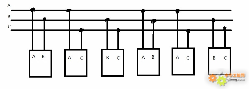

这个虽然画的糊里糊涂,但是基本看得明白,我接线也是首先画图,除非特别简单的

左零右火,呵呵。

三相380的电源供二相380的设备。
不过如7楼所说,楼主少画了一根线。
如上图这样在方框上标注出ABC,也许更方便楼主接线画图。

楼主,我看见过变压器的电压相间监测的接线和这个很相似,下面的小方框是不是测电压的电压变送器

没画全

我画的图跟你一样,但是现场接线的按照我拍的照片接的,我本来是想所有的端子接到变压器的三个端子上面,不知道他们这么并需不需要换粗线

二相380V用电设备吧

依据负载容量计算,判断是否需要换粗线。
