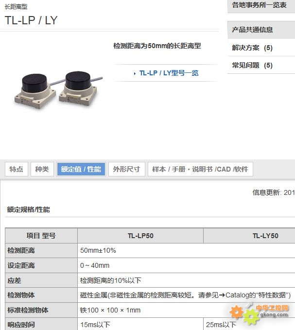

#14楼
这个距离应该足够了吧

#16楼
电感式接近开关,M30,非齐平,检距50mm,解决这个没问题

#17楼
接近开关可以满足要求吧。

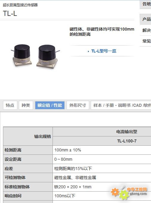

#18楼
楼上的超长距离的确实好用
