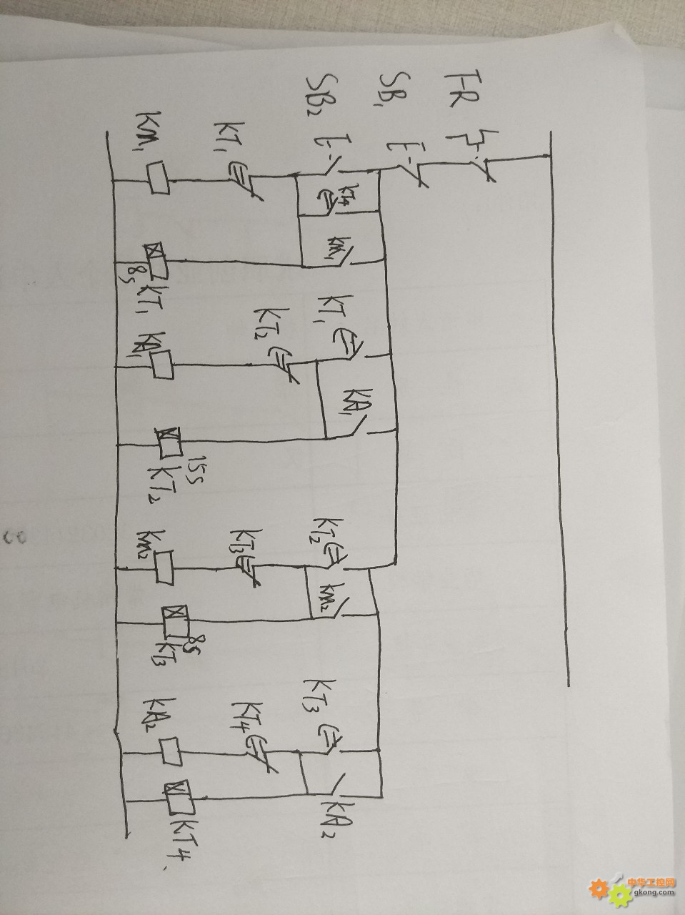

还有在的师傅吗?这是我根据要求刚刚画出来的电气原理图,不知道合不合理,还望各位师傅能指导下

#13楼
KM1接通后断开KA4。PLC按照这个没问题,实物就不知道是否会出现抢触点的问题,最好用下一个辅助继电器来断开上一个继电器,而不是用时间继电器断开。

#14楼
以下是引用zhangpeizhi在2017/9/18 16:25:24的发言:
[此贴子已经被作者于2017/9/18 16:29:17编辑过]
奥,谢谢你的回答,我再审审

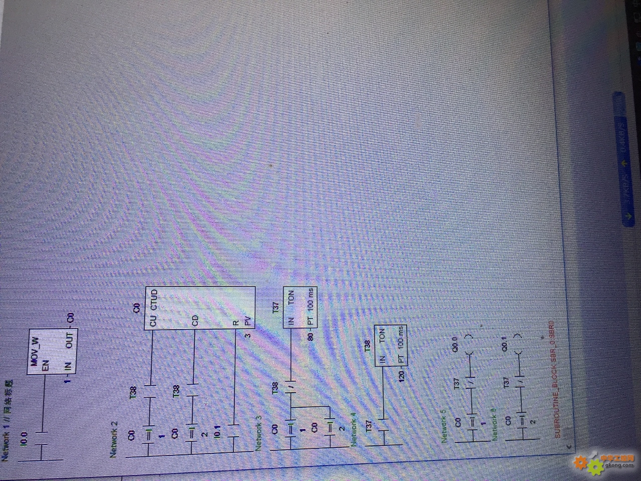

这个简单的逻辑我还是会!现在的我主要是卡在高速脉冲这一节!

以下是引用15558556917在2017/9/20 20:57:49的发言:
你用的co指令我都没了解过呢

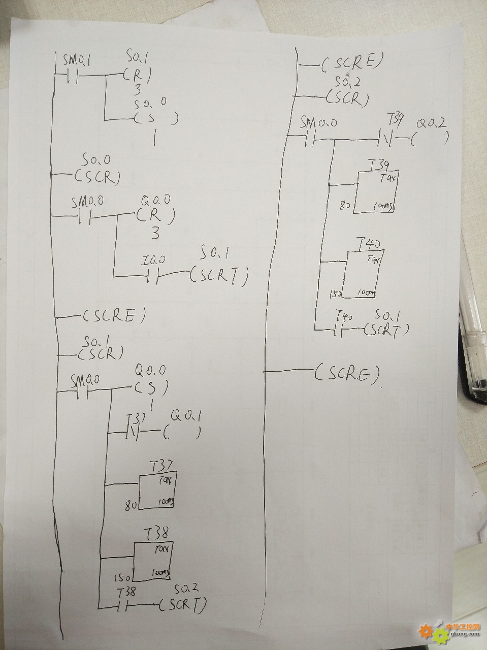

#19楼
还有在的师傅吗?我琢磨了一下步进指令,画出来了这个样子,不知道合不合理,还请看到的师傅们指导一番,谢谢
