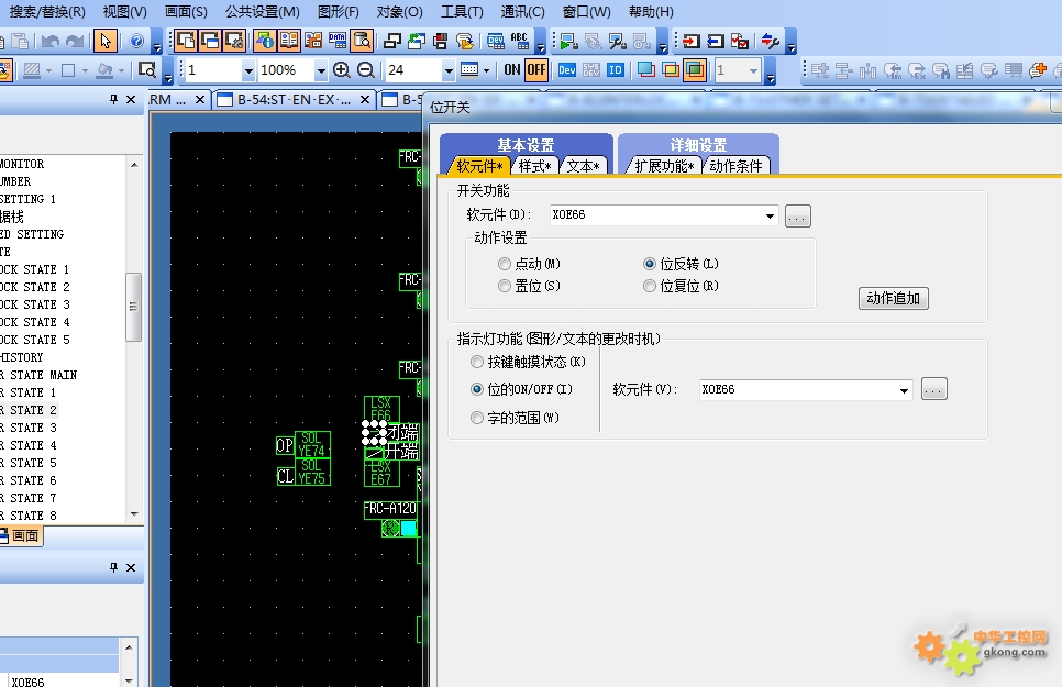

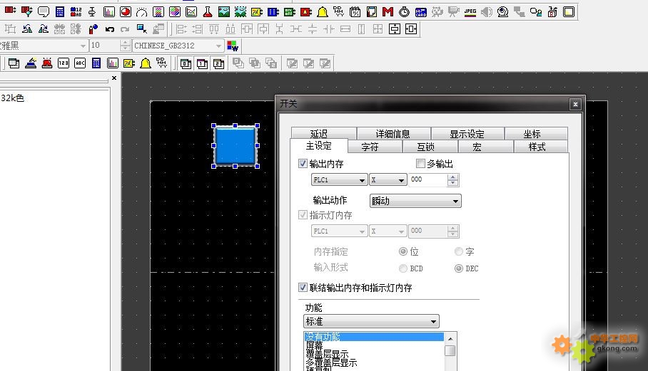

X既可以用作显示开关状态, 也可以在触摸屏上强制ON/OFF,

呵呵;这是三菱模块化的PLC,与FX的不一样的;

触屏可以读写的是PLC内部寄存器的,这样就该会明白了吧

X变量是反映输入状态的,如果允许你修改其值的话那就麻烦了。

回复 #6楼 ZCMY
明白啦,就是只能显示出它的状态,但是不能操作它,

X输入继电器是有真实的电路回路的,屏是不可能控制X电路的。而M继电器是一种逻辑运算生成假想的“继电器”,通过HMI屏修改逻辑关系来对M继电器进行“读”,“写”的操作。

你可以使用实际PLC主机上没有的x点,人机可以置位复位的
