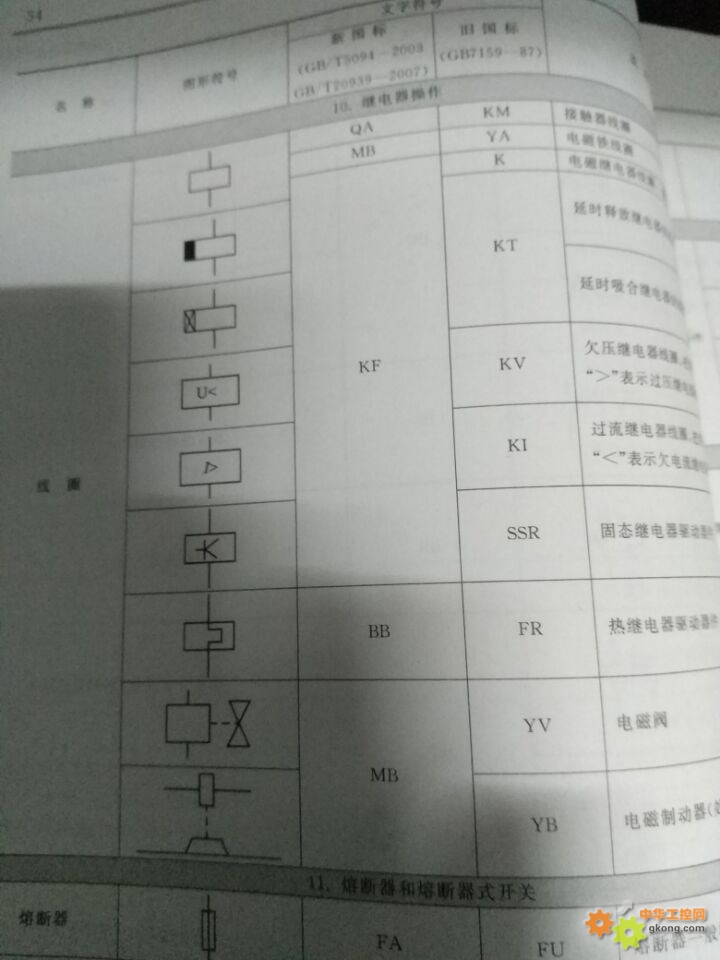

以下是引用gzg_00在2017/9/13 16:43:47的发言:
在《现代电气控制及plc应用技术》这本书里面说FR是旧符号,标明的是BB是新符号
是不是那种带辅助触点的热继,给PLC的信号用BB
瞎猜的

不是的,那本书上说热继电器的旧符号是FR,新的符号是BB

以下是引用gzg_00在2017/9/14 14:13:36的发言:
它说热继作为信号进PLC了吗
表示还没见过BB

以下是引用知道一点在2017/9/14 14:24:11的发言:
它说热继作为信号进PLC了吗
表示还没见过BB
那本书是第四版上说的是BB,我在网上看到第二版了,上面还是FR,然后我去查了相关的国标,上面写的真没看明白,但里面有BB的字样,那个标准是前面我提过的

#27楼
回复 #26楼 gzg_00
有图可发,请发个
或看一下,它的辅助点是不是进PLC

回复 #27楼 知道一点
别人发的图,我没有这一版的书
