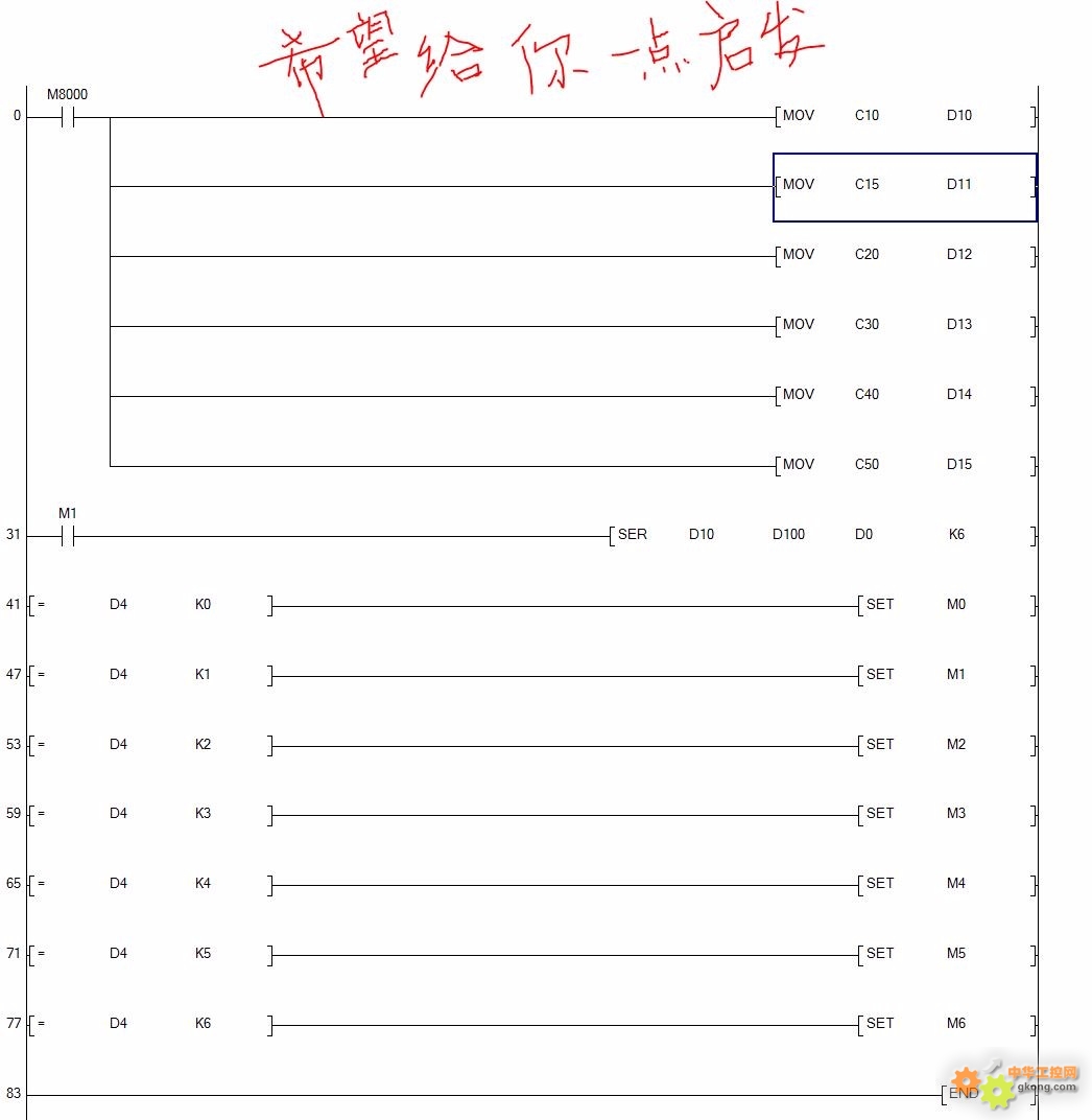

先比较排序再来动作!

三菱的有取最大值的指令。

我用了不同编号的计数器,这样才能体现不同工况的需要
