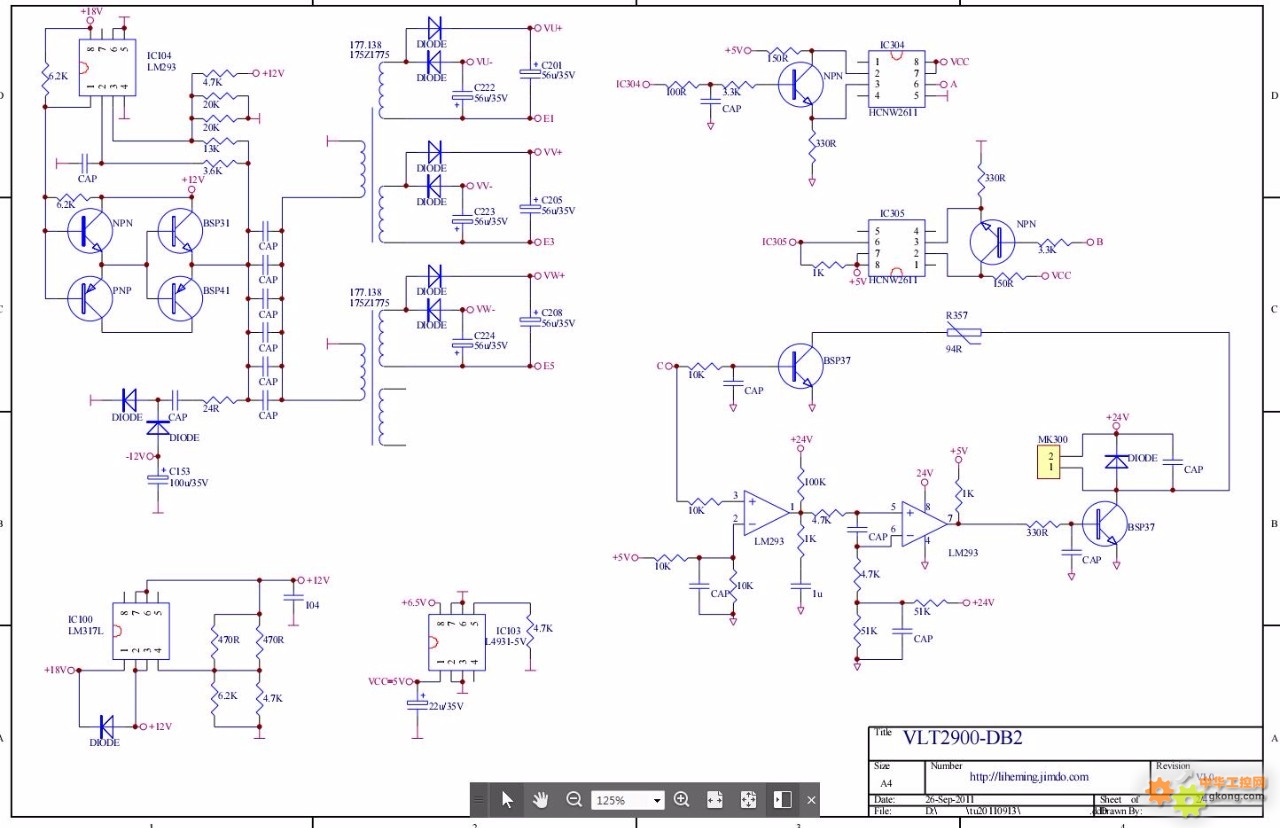

好眼力,是丹弗斯2900的,现在有一路驱动电源好像是从这个里面出来的,但是不了解这是个怎么样的工作原理,谁有这个东西的资料啊

就是变压器,提供igbt的驱动电源

按照资料看没大看懂,293能当震荡芯片吗?
