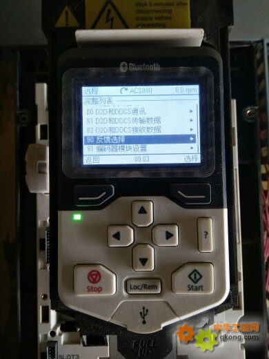

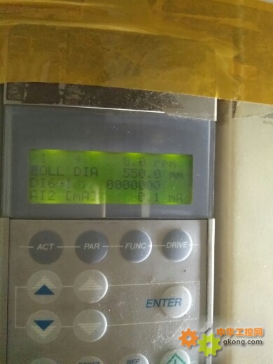

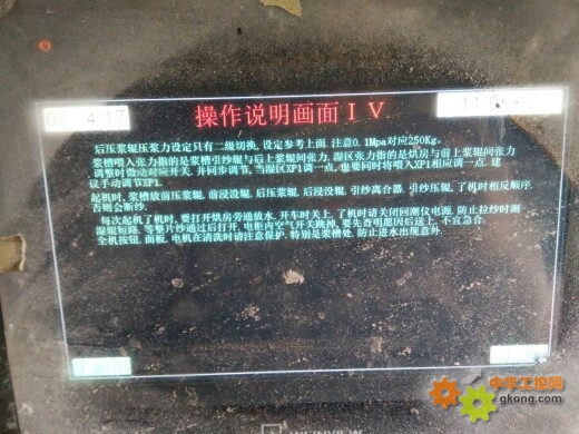

仔细查看,然后吃透60到63组参数就明白了,这个机器有三种方案,一用张力传感器反馈,二用舞蹈辊反馈,三无反馈,各自有自己的优点,但是全靠变频器自身调节,因此参数调节很重要。这款变频器只需要输入开机信号,直径复位信号,从机速度信号,张力设定信号就可以正常工作,其他全靠设定参数

这个比较好办,张力收放卷控制的主要数据是张力设置模式,编码器的分辨度设置,变频器的启动控制方式,看看手册就明白了

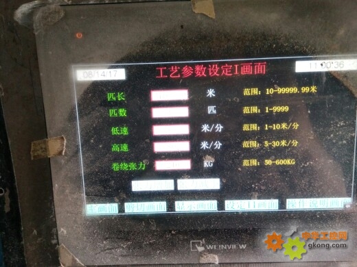

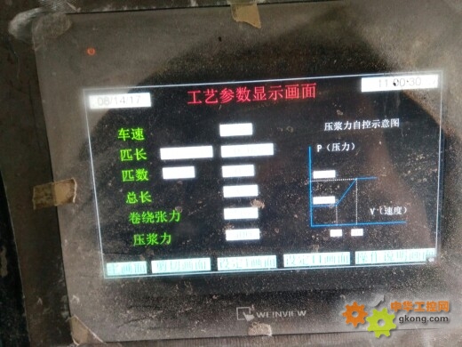

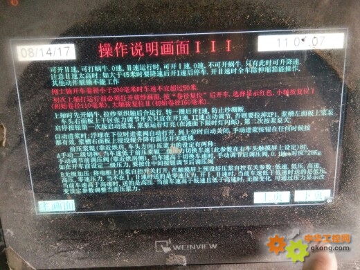

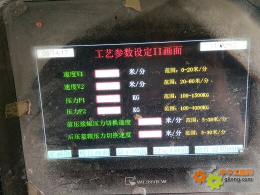

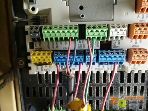

回复 #10楼 asd3971

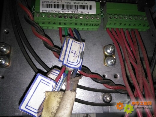

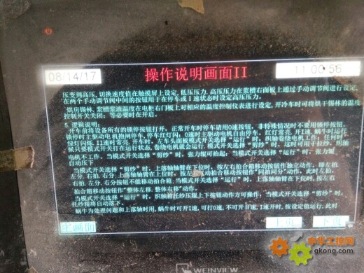

各位老师好,这是我拍的那个接线图。

回复 #10楼 asd3971
控制方式:主变频器以收卷方式运行,从机以直接转矩方式运行,速度控制通过测长辊上的编码器控制。对吗?控制方式:主变频器以收卷方式运行,从机以直接转矩方式运行,速度控制通过测长辊上的编码器控制。对吗?

#15楼
这个机器小变频器是主机,大变频器是从机。编码器只是起到计量长度,测算速度的作用。
