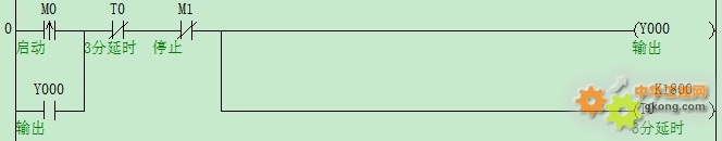

楼主并非是真的需要什么定时器,而是自学练手,以下梯形图可供参考,但愿能看的懂。

楼上提供的程序可以满足楼主的要求。
