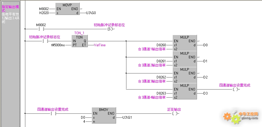

我下午又琢磨了下,是这样的吗?
模拟量输入的,我自己编了个程序,没有硬件,所以验证不了,清大神帮忙看看我的程序,是模拟量输入的。
这个程序写的太吓人了,你难道不会用一个WORD来表示么,输入H00FF则表示8通道为ON………………另外,西门子学的不太好的就喜欢符号,地址一起来。
写了那么多年程序第一次看到功能块里用M8002的。

发表于:2017/8/2 16:40:27
#11楼
回复 #10楼 fujifa
我知道你说的意思,不过我这样写的原因是,能在触摸屏里直接就进行修改,不用进程序设置。
另外,还想请问下,M8002在块里不起作用是么。。我用这个不久。。

发表于:2017/8/2 16:41:17
#12楼
这是我写的模拟量输出的程序,大神们看看对么,我照着手册上来的,但还是不是很明白。这样确定能行吗?

发表于:2017/8/2 20:28:32
#14楼
907724155
在
2017/8/2 16:40:27
1、触摸屏上可以针对位,因此在串字数据类型中,使用Word没有任何问题的。
2、M8002是上电初始化脉冲,而块需要调用才会执行其中的程序。
3、对于模拟量初始设定来说,使用FB你会比直接在程序中照抄手册上程序还要花费FB的开销。

发表于:2017/8/3 4:51:46
#15楼
你这程序跑不起来

发表于:2017/8/4 7:54:58
#16楼
回复 #15楼 aicaiming
为什么跑不起来啊。。。

发表于:2017/8/4 8:19:57
#17楼
回复 #14楼 cvlsam
恩恩。但是我还是想请教个问题。
在我的PLC仿真里,我的块里面的M8002,是成功作用了的。
它默认就是个全局变量吧? 是仿真可以,但是实际不行吗?

发表于:2017/8/4 9:33:01
#19楼
907724155
在
2017/8/4 8:19:57
恩恩。但是我还是想请教个问题。
在块里谨慎使用全局变量,全局变量的存在,破坏了块的移植。
所以,M8002你应该作为引脚引入块,这样你的块可以移植到其他厂牌中去。
