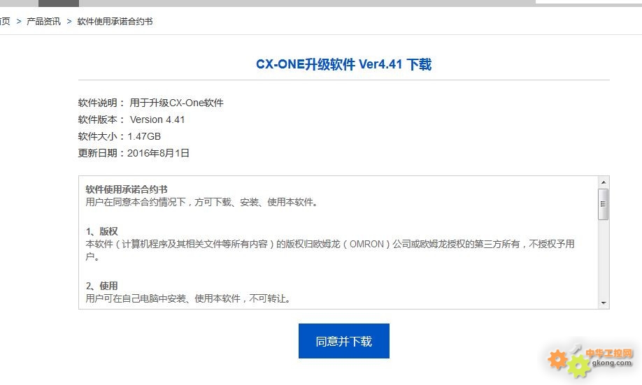

欧姆龙官网只有CX-ONE升级软件可下载呀,版本倒是挺新的,没有看到CX-ONE4.30

以下是引用wfb610在2017/7/28 19:30:31的发言:
4.41就是CX-ONE的安装版本,不过这个版本是中国特定安装版本,如果你的机器中安装有CX-ONE,其会删除最新的升级文档。

升级软件怎么就被说成安逸安装版了,一年前的东西,你再用当然要删除其后升级的东西啦,最新文档是7月刚出来的。
楼主说的官网一定是”官网”

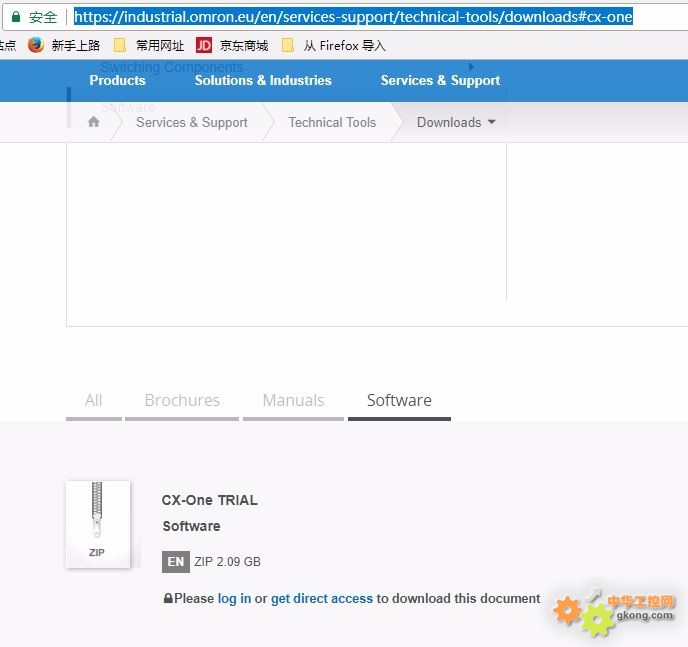

并非只有欧姆龙中国才叫官网,欧姆龙欧洲一样存在官网,当然,日语精通的话还是访问日本欧姆龙。
另外,欧姆龙发布补丁惯例为双数月份发布,而为了配合CP1H-EX,欧姆龙特地在5月的时候发布了17060402号补丁。
