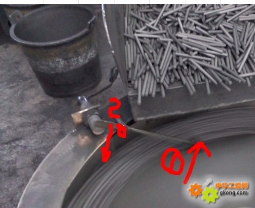

就是接近开关,输出信号高电平,或者低电平。决定是加磁棒还是停止加。
这个好理解,没有碳棒时,铁刷2 端距离感应器距离远,感应器没有信号输出,
当里面的碳棒较多的时候,碳棒在里面顺时针旋转,就会把铁刷1段向上顶起,自然2段就下降,与感应器靠近,
接近开关就有信号输出了,震动盘就会停止加料
很简单,但用的比较灵活

普通的接近开关啊

这种结构在转盘送料机构很常见吧,就是接近开关来感应的

是两线的还是三线的接近开关

楼主想多了
其实就一普通传感器
碳棒多了就挡住上方传感器给出信号
少了挡不住传感器就检测不到然后就下料了!

三线式接近开关。
