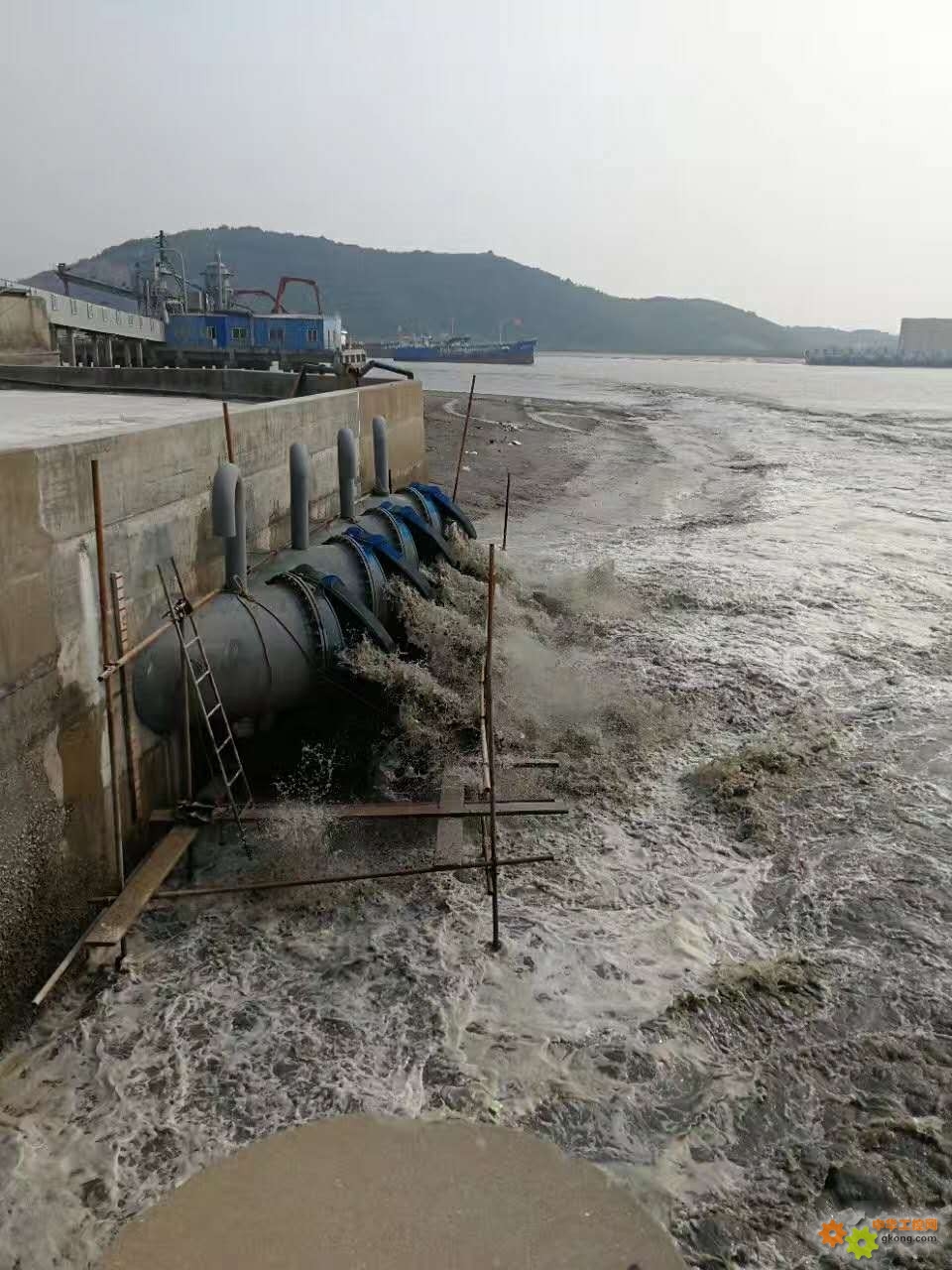

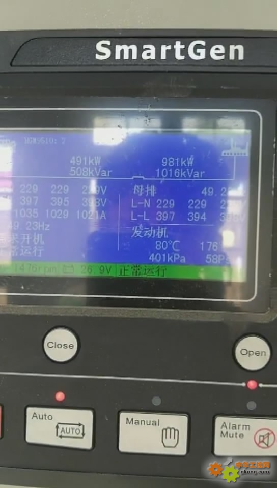

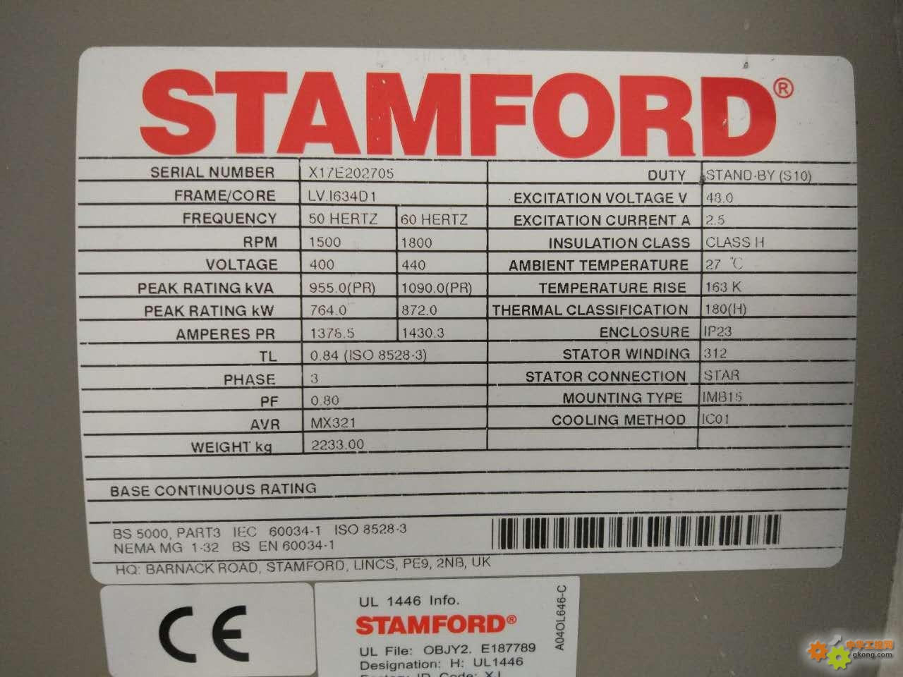

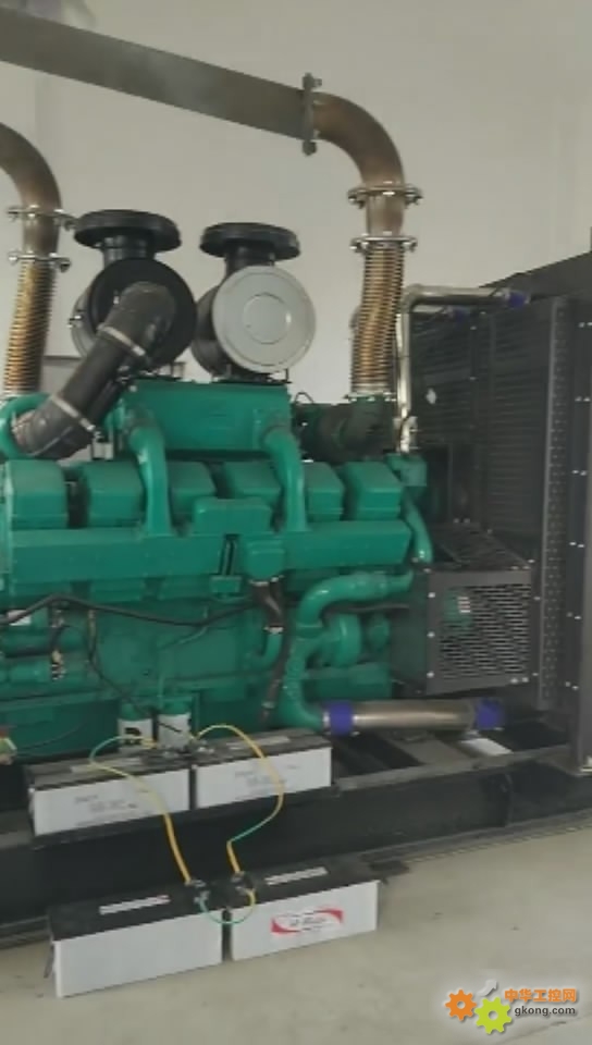

单台柴发机组带两台250KW水泵,试运行30分钟,良好,没有发现任何异常。
柴油机康明斯,发电机斯坦福。
柴油机参数没看到,发电机参数 峰值额定功率764KW,额定电流1375.6A。
250KW水泵起动时最大电流1200A左右,正常运行电流510A左右,有波动时最高没超过580。
第一台水泵起动时没问题,第二台起动时一阵黑烟,声音滚滚,不过很快就下来了。
倒是柴油机端排烟管上做好的油漆都烧得黑乎乎的.
这个项目是内河与大海相连的泵站项目,主要用于排涝,出水管端部拍门防止倒灌。
目前已经增加并联柜了,附件为对应图片,1)柴发机组,没拍到发电机,2)机组控制柜上操作屏,3)发电机铭牌,4)出水管至外海
