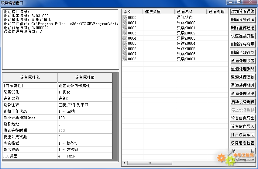

触摸屏的通讯状态显示1怎么搞

触摸屏和PLC通讯不需要编程吧。

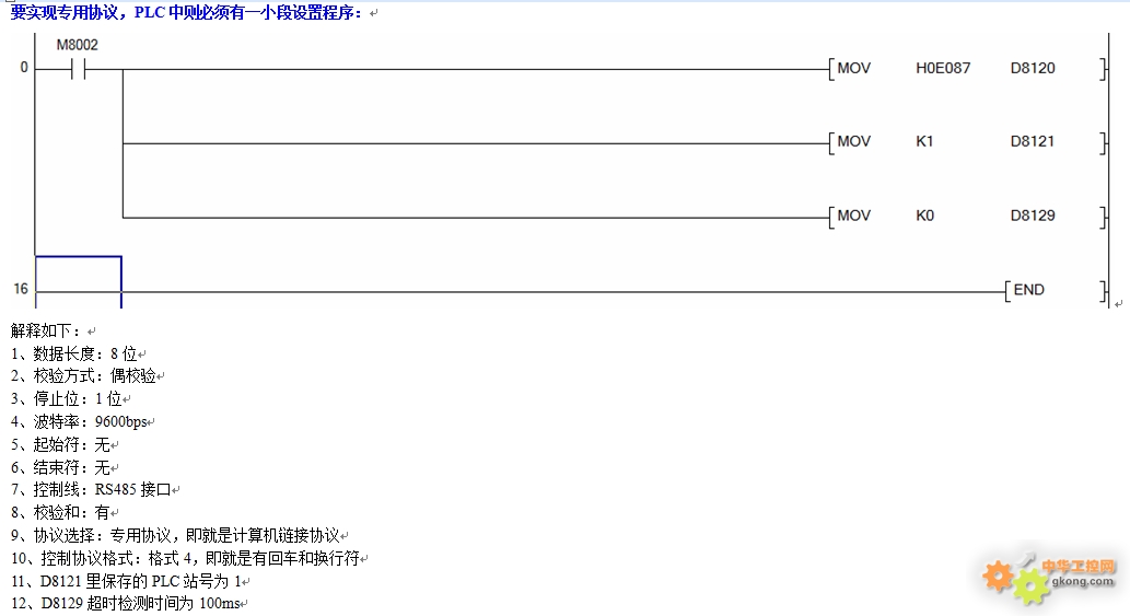

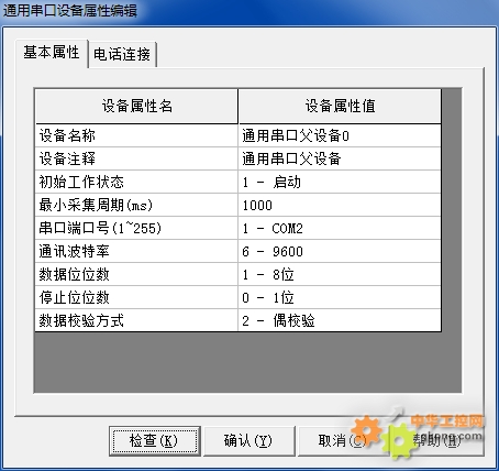

你看看帮助上通讯需要什么校验,可能是你校验的样式有点问题。

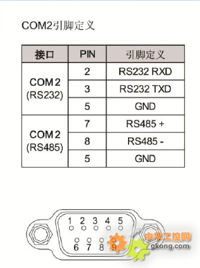

触摸屏和PLC通信设置如下:
通信链接如下:
485BD的SDA和RDA短接后 接 触摸屏DB9的7脚
485BD的RDA和RDB短接后 接 触摸屏DB9的8脚
联系!腾讯扣扣149034219

师傅,先谢谢你,我按照你的步骤来做,还是不行,通讯状态还是显示1,还有你的接线那里错了
通信链接如下:
485BD的RDA和RDB短接后 接 触摸屏DB9的8脚 应该是SDB和RDB短接
手误,是SDB和RDB短接
