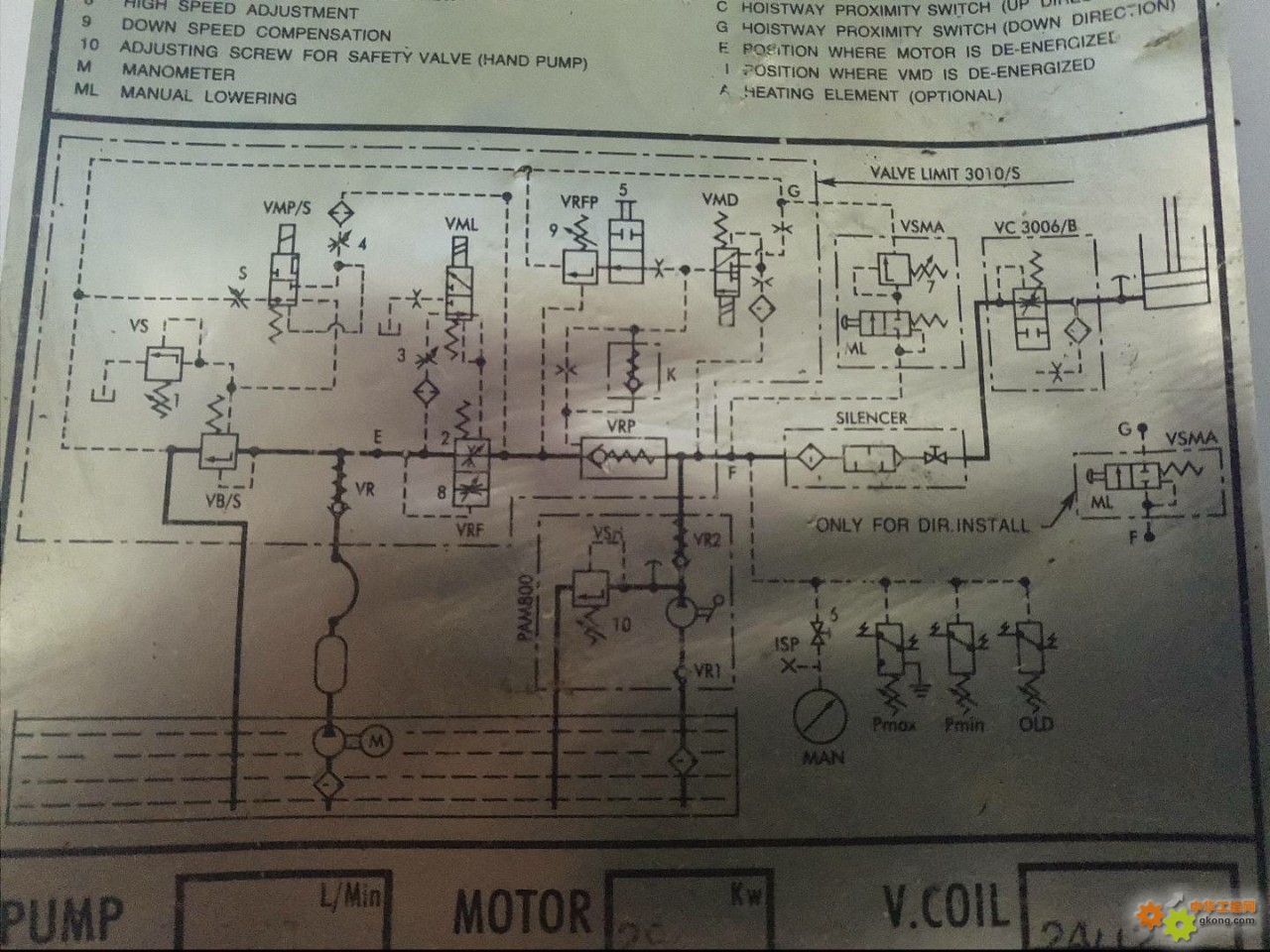

#15楼
这是油路图

#16楼
回复 #15楼 643602933
应先检查和换电磁下降阀VMD,后检查手动下降阀ML。

#19楼
  重点检查VC3006/B,它的阀芯关闭不严的可能性最大。拆开清洗后再试,若有新的更换上去可能就好了。
