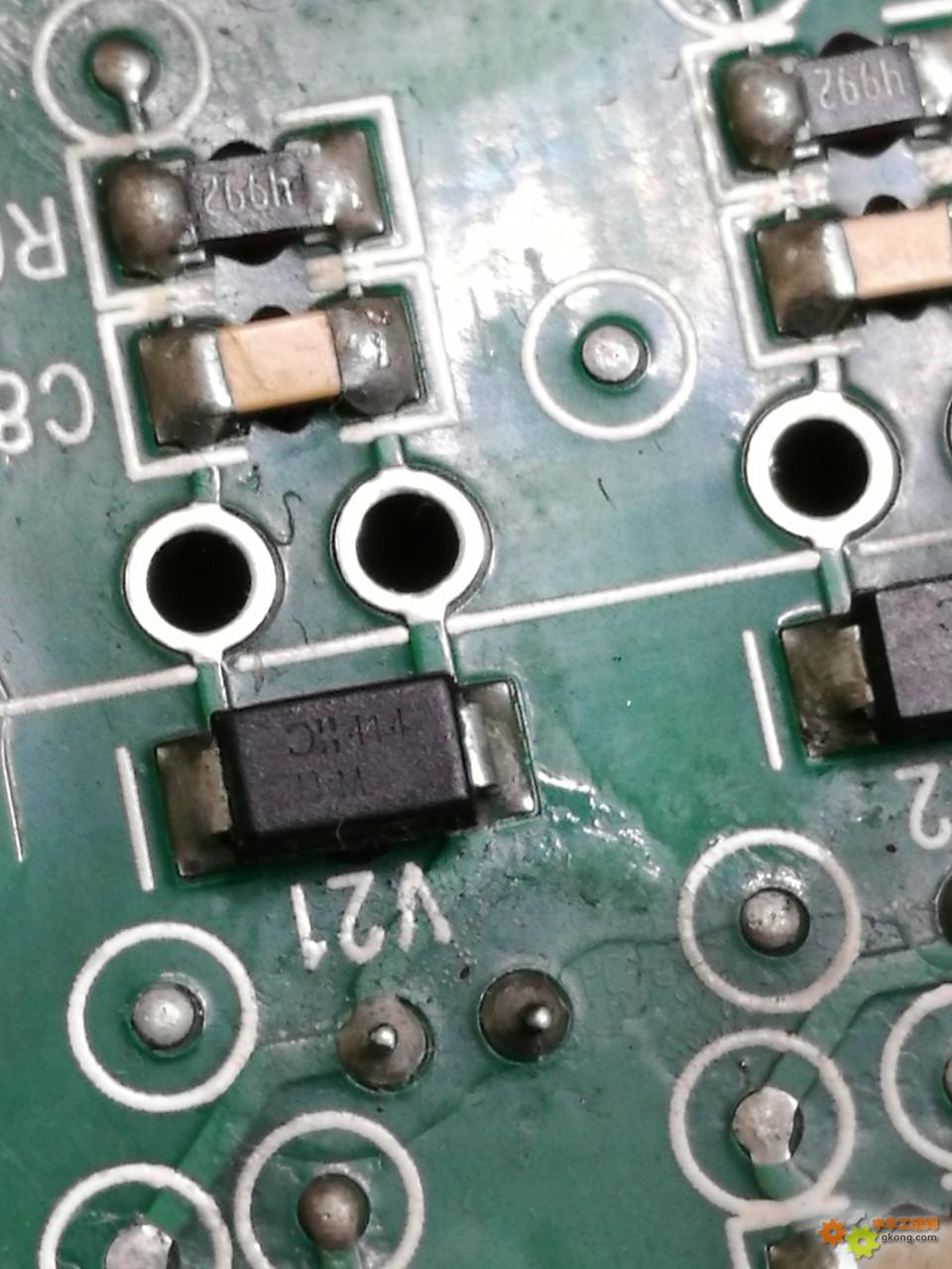

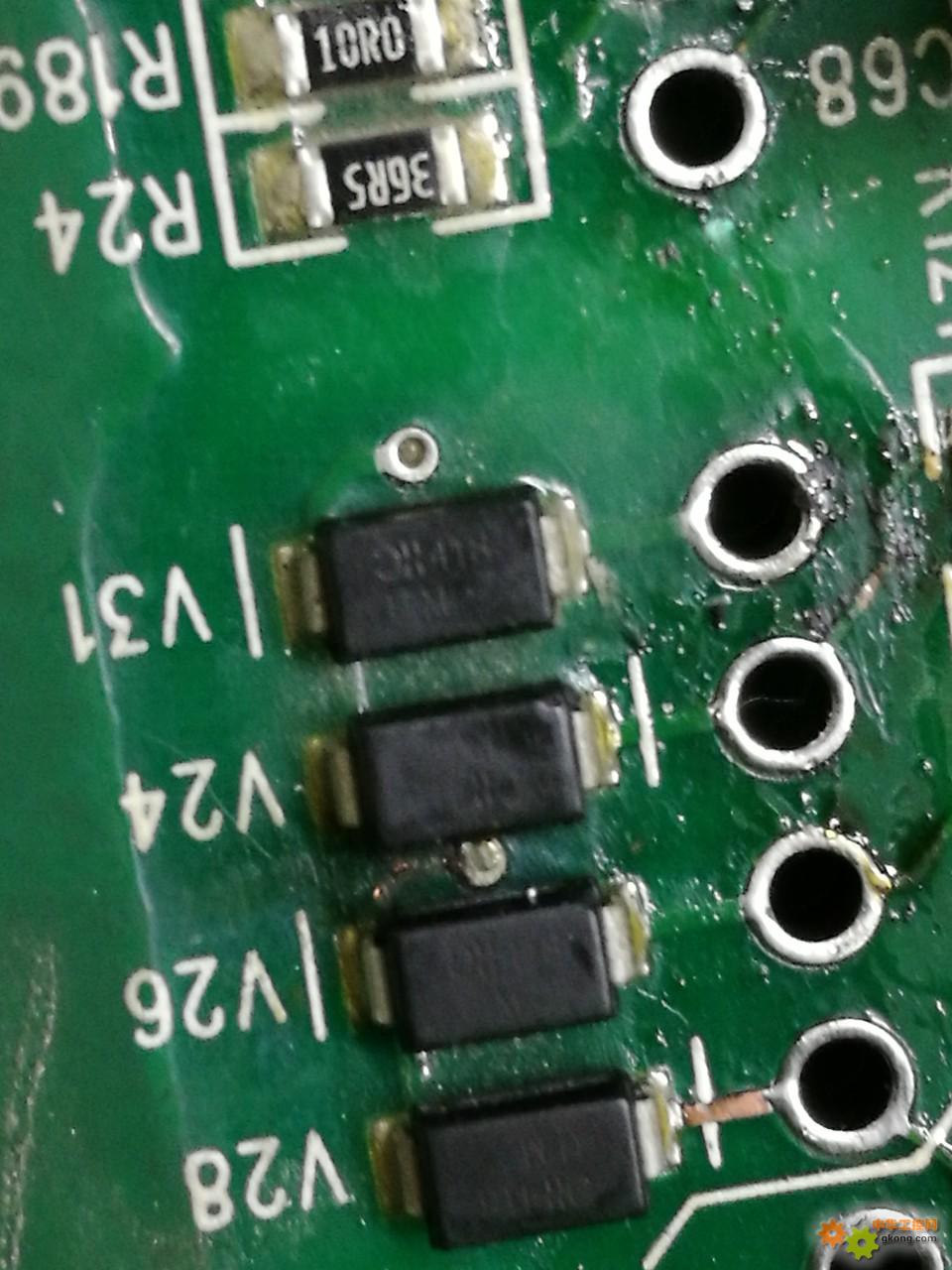

修了个550的机器。这个型号是多少V 的,看上半桥跟下半桥不一样

丝印:UM,型号:SMAJ15(C)A
