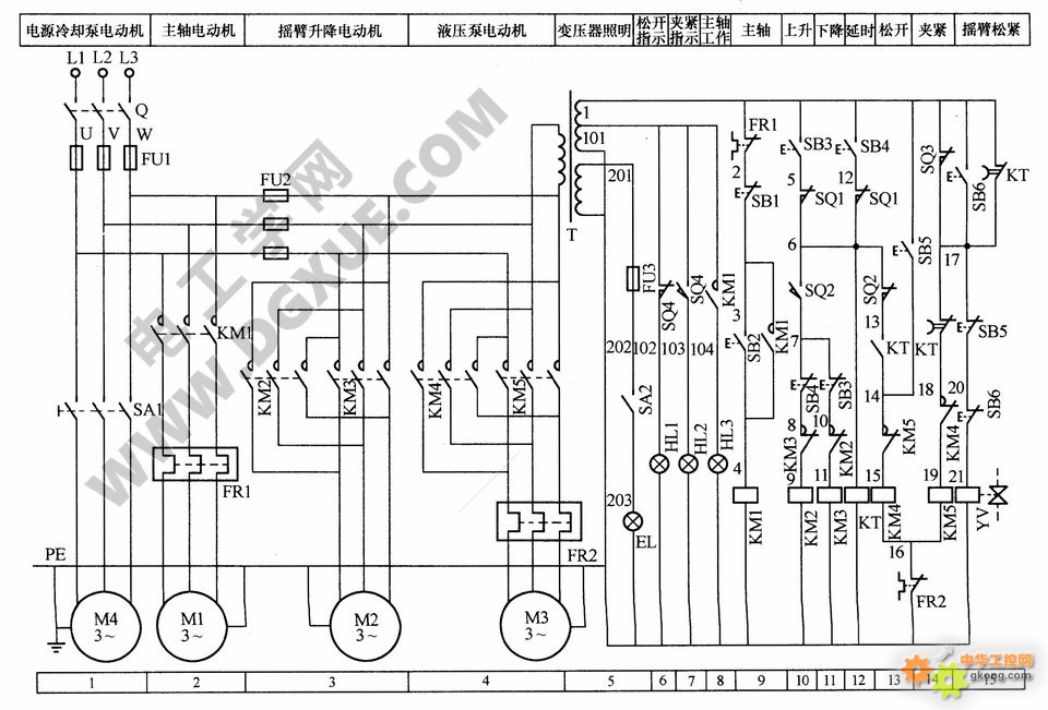

首先非常感谢大家,把我刚接的这个接地线拆掉,换到导轨螺丝下压好。启动就好了,用电笔测量外壳没有亮灯。刚开始可能因为进线接地铜排(有接地符号),不是真正地导致对地短路。我上图大家分析下把。此图类似。

这个漏电不难查,检查一下线路的出口,转折那些地方吧

自从接地线后目前没问题

这个现象就是火线对地啦,好好检查下对地故障点,用万用表X10K档检查线路是否对地。钻床金属外壳必须可靠接地....

如果万用表和摇表都没有,那只能看fu1 fu2来判断。如果都没有动作那就换电源线,如果fu2动作那可能是变压器接地
