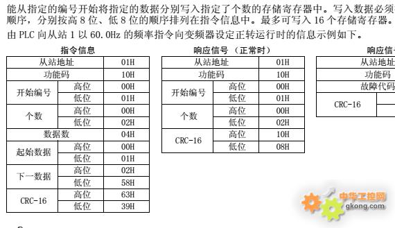

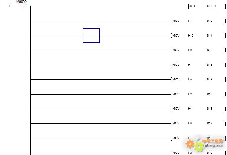

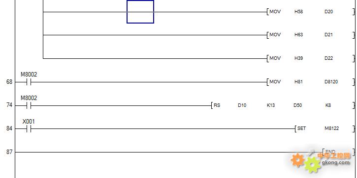

师兄,你的问题解决了么,向你求教!
我照着安川手册上的例子 通讯格式字是H81 (用的是fx3G PLC 还不知道要不要加C变成HC81),
数据位8位i,无校验,停止位1位,波特率9600,
是用的485通讯板
S+ 对变频器R+ ,
S- 对变频器R- ,
R+ 对变频器S+ ,
R- 对变频器S- ,
安川V1000变频器上的设置站号H5-01默认是1F,我改成了01,好几天了,就是不能通讯,头的想破了。求指教!

例子加 程序
