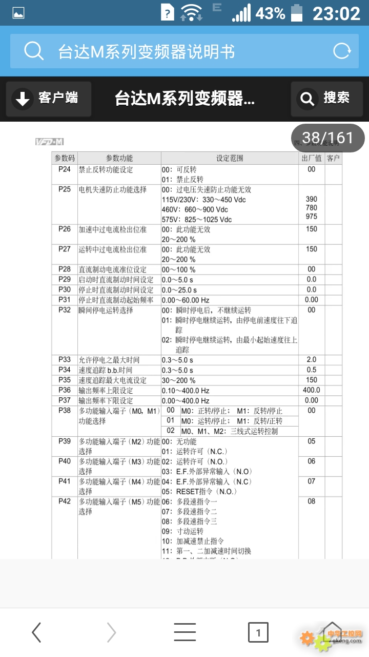

这个变频器也是有意思,不能外接常开按钮,端子停车。
