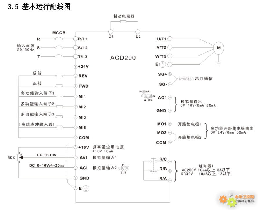

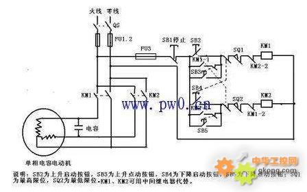

楼主也够执着的,3月19日发的贴,至今还位解决,仍在纠结中。
给你个建议,你上网收集一下自动卷闸门电路,该电路与你要求基本相近,卷闸门电路中上升、下降,分别对应你的前进、后退,卷闸门电路中两个行程开关,分别对应你的接近开关,以此作为参考,用卷闸门电路中的上、下接触器(也就是现在你的前进、后退),驱动上图中反转(REV)、正转(FWD)。
再做不起来,那就没招了。

#15楼
以下是卷闸门电路,基本可以不用修改,直接套用:

#18楼
变频器设置为三线控制,急停开关,两个接近开关都接常闭串在停机端子,正,反转按钮分别接到变频器正,反端子,最后把三个按钮另一端并联起来,接到变频器公共端,就可以了。
