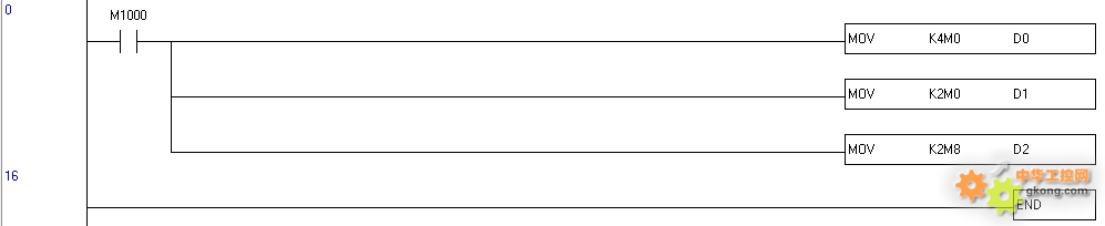

还有一点就是M0到M15是放进了D0中去了,上八位和下八位,也放进D2D1里去了,比如我如何用H257F在M0到M15这十六个中间继电器中表示出来?这个程序该如何写简单一点。谢谢!

H257F换算为二进制就是0010 0101 0111 1111,对应M15 M14 M13 M12 ......M3 M2 M1 M0

懂了!谢谢老师
