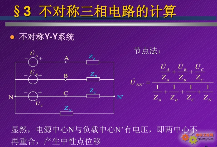

坚持电压不变的人,请考虑以下问题:
在3箱4线照明系统中,当总零线断开后,此时灯还会亮吗?会烧电视机吗?

#25楼
为什么就没人能说说怎样计算啊

回复 #19楼 pan_xiansheng
哦,在工程应用中,都是关注线电压,特别是变流技术中,公式中的电压标注也是线电压。相电压我不太关注。比如说,3个加热器星接,中点悬空,我们关注的就是三相线电压和电流。对相电压不管它。

以下是引用kdrjl2017/5/9 16:41:26的发言:
你说的没错,通常我们关心的就是三相线电压和电流,对相电压不管它,因为此时是对称负载,即使不对称也有中性线,使电压始终维持在220V。
但此时的3相负载不相等,而且没有中性线,因此导致3相电流也不相等,若要计算3相电流,就必须先计算相电压,根据相电压(此时各相电压绝对不是220V),才能计算出各相电流。

#28楼
以下是引用truezhang2017/5/9 14:52:07的发言:
为什么就没人能说说怎样计算啊
以下是计算方法,见附图:
https://wenku.baidu.com/view/8f9bd9eb5ef7ba0d4a733b09.html
