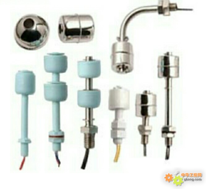

买这样的浮球

可以的,200米都试过

用欧姆龙61F-G液位继电器在1km内都可以,过去公司电镀自动就是用的这种。

谢谢,我看看

我在原焦化厂接过一个自动排水的电路,液位继电器用德力西的YB714,电缆用一根长度100米的三芯橡套电缆,电极用硬铜线自制,使用三年多,目前还在用。除了电极有点锈,其他一切正常,建议使用不锈钢电极,距离过长,可以使用带屏蔽的三芯线。

用上海凡宜的连杆浮球开关啊,塑料的不会腐蚀
