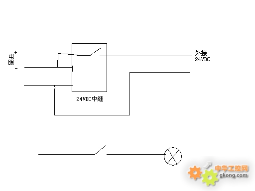

首先 你想利用电眼这个偶尔的24V控制报警灯输出是不可能的
其次 你的报警灯是24V DC还是220V AC?
然后 是解决方法:电眼24V接中继线圈,中继自锁的常开触点接外电源24V。另一组常开接报警灯

#15楼
外接电源前可以加个停止按钮做复位

#16楼
