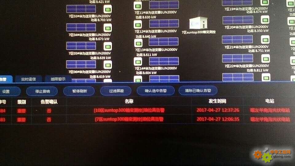

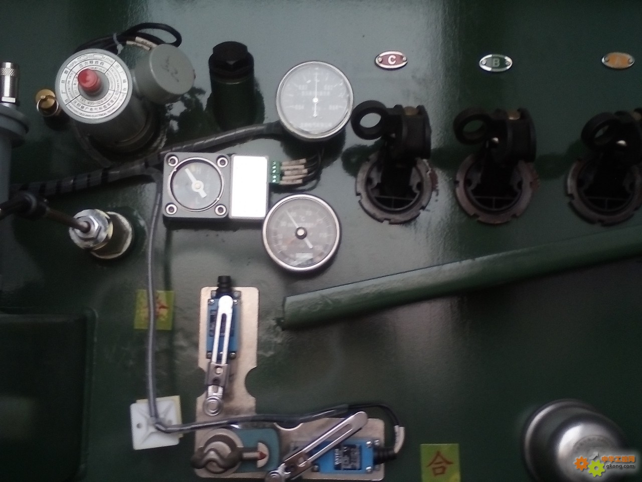

#14楼
以下是引用346953791在2017/4/24 18:01:00的发言:
你变压器油可能本来加的就多了点,运行起来后随着变压器温度的升高油位也会升高。。。
我想应该 是这样的。次日中午10号箱变再次报油位高,晚上17点自动复位 。我去查看了一下,果然复位后油位依然有些高。

发表于:2017/4/26 0:05:46
#15楼
晚上下电的时候,查看7号和10号箱变的油位后,停电用高压操作杆将其压力释放阀拉动拉环以卸压,将变压器油箱压力释放到0MPa,待观察  。

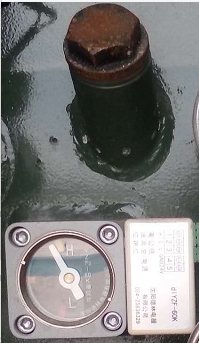

发表于:2017/4/29 18:07:51
#17楼
结果不像预期的那样 ,昨天中午7号和10号箱变依然报出油位高,有什么办法呢?
现场查看了7号箱变,如下图所示,油位的确很高了。

发表于:2017/4/29 18:30:38
#18楼
如今看来 ,释放压力并不能消除油位高报警 。需要停电放掉少部分油才行。然而经过相关咨询 ,可不用理会。也可把油位高信号线拆除。不怕油多,就怕油位低。
