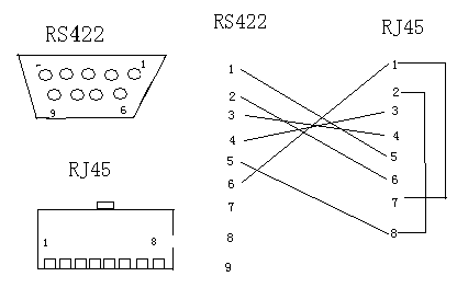

有谁知道富士NB系列的电缆接法,它的是水晶头的口。

[贴图]
富士PLC编程电缆接线图如附图
另请问哪位大哥知道FX1S与RS422(9针)的接线图?

为什么要串电阻

谢谢karldeng的回复。
karldeng在2005-7-19 15:01:00
富士PLC编程电缆接线图如附图
请教你的图是RS422的,是不是还要加一个RS232/RS422转接器?

就是有点看不懂您能说的明白一点吗或者搞个接线比较图之类的东西好吗。
