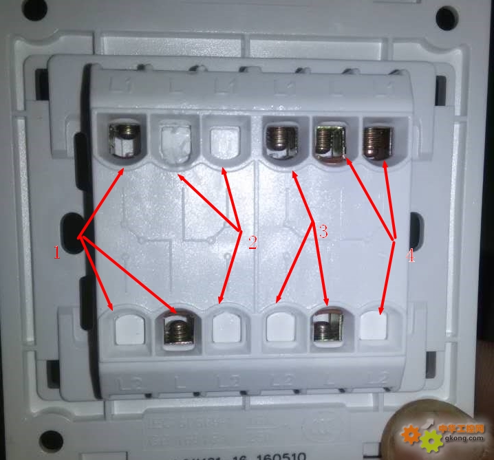

厂家一个模具生产的。封堵的端子(该端口功能取消)。但从面板接线图可以清晰看出是3位单控开关。

很明显,图中是一个4合1的开关面板,总共有4个单位开关,2号位置是空置不能使用的,其余1,3,4都是可以接线使用,但是没有双联功能,因为每位开关只有两个接线端口。

厂家为了节省成本做的。

#17楼
以下是引用15075600731在2017/4/18 9:58:59的发言:
是你自己误会了,新开关的接线端子既然封上了,就说明此种型号不具备该功能。厂家为了统一模具,降低成本,都是这么做的
我很赞同他的说法

统一的磨具

这是制造企业用的一套模具做出来的
要出双控的就把封堵的部分拆掉安装上
要做普通开关就把双控用的地方封装住!
