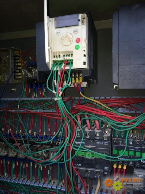

看完全部,得出是变频器坏了,没有使用通讯控制,完全开关量控制,肯定有距离检测传感器。
像这样的维修,本人的经验
先记录下所有接线,能查到资料最好,对照资料确定各线头用途,实在没有资料,参考常用的,一般各变频器端子定义都差不多。
根据所接线的端子,设定基本的变频器参数。
接上新变频器(不接电机),向操作工了解工艺过程,试运行---注意看变频器操作板提示,正-反-限位停(极限开关控制)都有了,接上电机试(频率限定在低速),主要看间距停止。
考察速度段的控制,确定是几段控制。
再将变频器最高频率调高,设定速度段,再试。
按你13楼说的,PLC可能有陷阱,让操作工正常操作,检查一下对应变频器的启动有没有输出(),没有你在变频器端累死也解决不了。
没图,所说“3个继电器ABC端子,将AB对应的两线短接碰了一下,12号灯亮,run灯亮”难理解,指的是变频器上吗

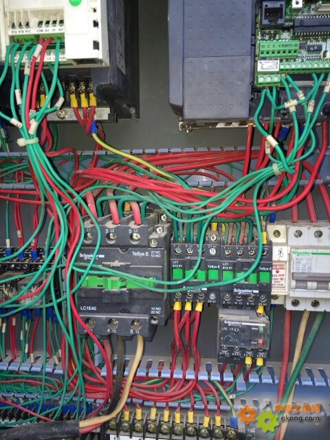

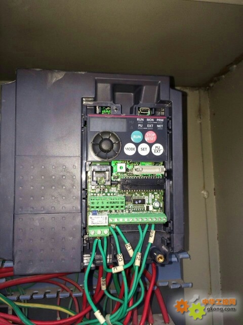

已经搞定了.谢谢各位的指教。本来已经放弃了.但是今天老板来电话说定位精度不准,厂家又说是减速机问题。我过去以后,将说明书与变频器设置对照,把减速时间由0.6S降到0.4S,频率由20Hz降到15就可以了。另外向大家汇报一下,正如上面老师所说,它只有高低速和正反转功能,上次那个机器端子全是数字编号,新的上面一看就知道接的正反转和高中低速的功能端子。看来今后碰到这种情况,对自己有信心也很重要,。哦,它是靠光栅尺反馈位置信号给PLC的,与变频器无关,由于满手油污照片没照,谢谢各位老师了。

就这个柜子

只要不是通讯控制的就行。要把所有端子弄清楚再动手

三菱和施耐德的变频器啊
