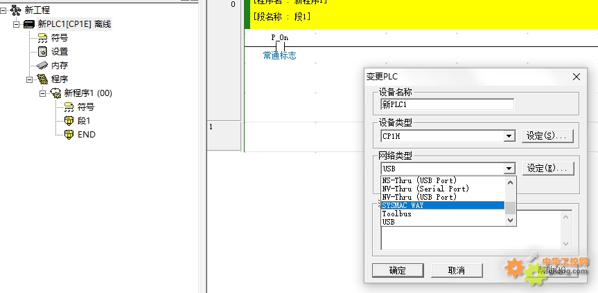

欧姆龙的PLC (型号CP1H)与笔记本连接不上,提示所选的端口不存在

在离线状态下右键你的测序,更改一下链接方式即可
