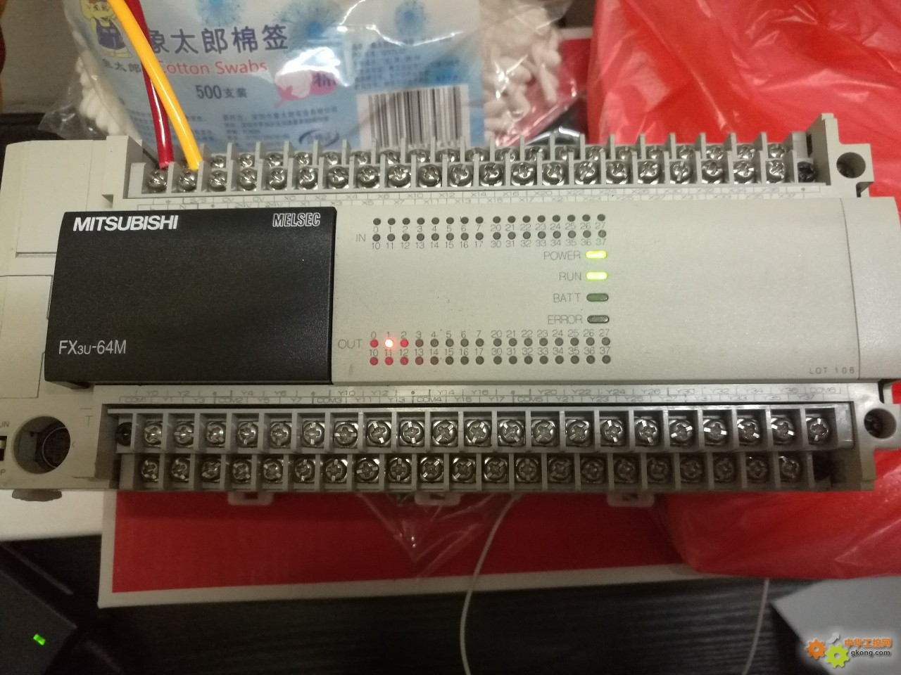

PLC的电源可以接220VAC电源的,但最好还是接个电源开关的。
我接了家用电plc显示如下图

220是指它自己的供电.可是它的输入输出是要24VDC的.一定要分清楚.供电保险什么的不用,要是烧了,直接找三菱去投诉.24VDC你自己准备,要点保险,要不你不知怎么接,烧糊了.都是晶体管的,输出0.5A,烧了自己负责.
请问下, 你这个价格确定是正品吗?
接电后图像

PLC通电以后,是好的,但是还需要使用编程电缆线连接电脑,运行编程软件进行测试。

对,可以不用开关电源, PLC自带的24V输出,已经很久没有用过了,差点忘记了,谢谢提醒

PLC能正常工作;
至于I/O点是否全是好的要测试;

。。。。。你这 PLC 里有程序 ?
我看到一个输出亮了 。

看样子PLC是没问题了,现在就要试试输入输出有没有问题,再用电脑下载上载试试!
Y0有输出是不是里面有程序!
