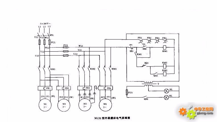

#14楼
看看这个是你要的吗?

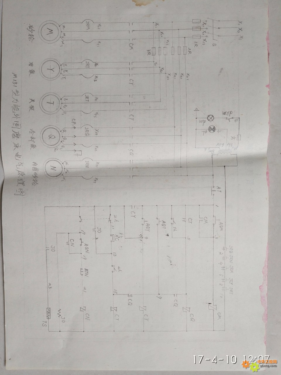

#15楼
这个是好多年前我手绘的电路图,看看是你要的吗?

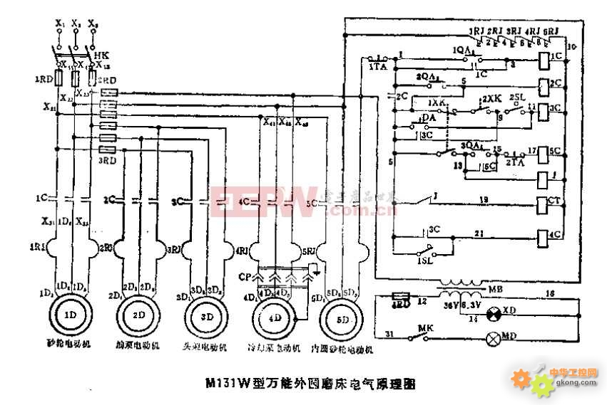

#16楼
这张图纸不知是不是你想要的?
